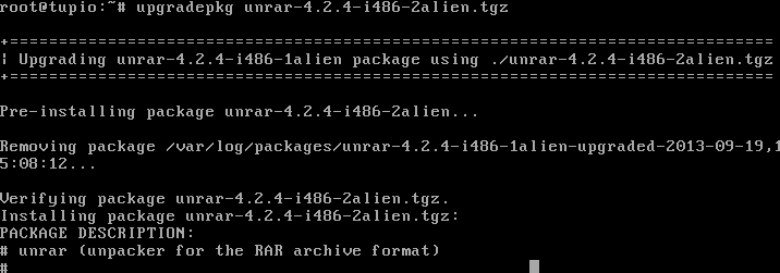

upgradepkg
"upgradepkg" ažurira pojedinačni Slakver paket drugom verzijom i to tako što prvo instalira novi paket, a zatim briše sve datoteke iz prethodnog paketa koji se ne nalaze u novom paketu.
Osnovna sintaksa bi bila upgradepkg paket. Napr:
Ukoliko se imena novog i starog paketa razlikuju, onda bi nadogradnju vršili dodavanjem znaka "%" između novog i starog imena. Napr:
"upgradepkg" podržava sledeće dodatne opcije:

ROOT=/mnt/sda6 removepkg geany"upgradepkg" ažurira pojedinačni Slakver paket drugom verzijom i to tako što prvo instalira novi paket, a zatim briše sve datoteke iz prethodnog paketa koji se ne nalaze u novom paketu.
upgradepkg unrar-4.2.4-i486-2alien.tgz- --dry-run - prikaži koji bi paketi bili ažurirani, ali ih ne ažuriraj. Primer:
- --install-new - ako navedeni paket nije već instaliran, instaliraj ga. Primer:
- --reinstall - ako je instalirana ista verzija paketa, reinstaliraj je.
- --verbose - prikaži detaljne informacije o ažuriranju.
