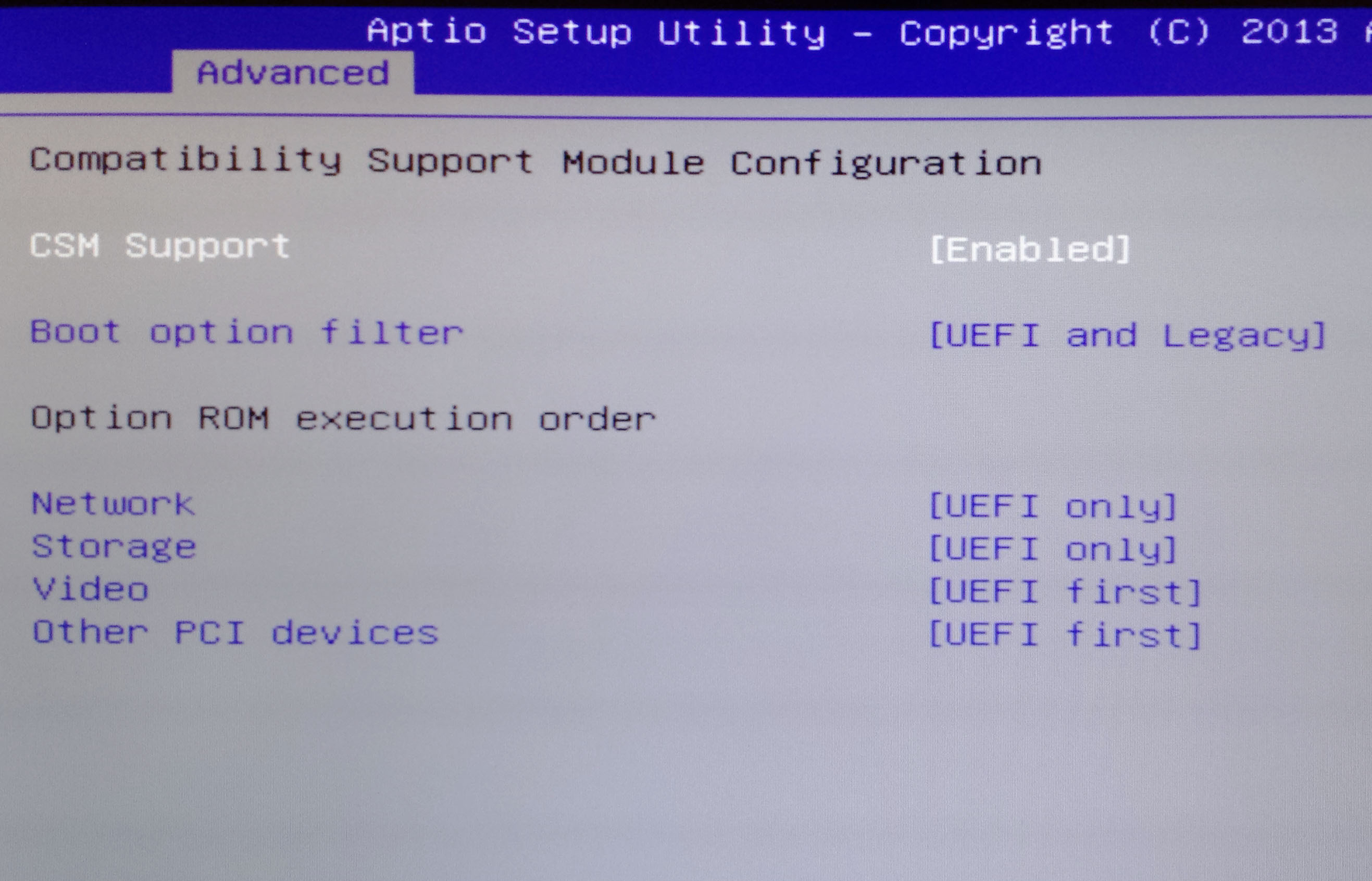

Literatura:
Šta ti je postavljeno u "CSM Configuration" u BIOSu za "CSM Support" i "Video" (strana 21 uputstva)?
Proveri izlaz dmesg za potencijalna upozorenja i greške. Izlaz dmesg možeš i da filtriraš po ozblijnosti.
Recimo:
S time da se u logovima mogu naći i "nebitne" greške, upozorenja okarakterisana kao greške ili greške stare nekoliko dana koje su već rešene.
Recimo:
