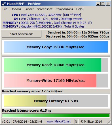

I evo rezultati testa iz MaxxMEM2
(prvi koji sam našao za testiranje; dobijaju se pomalo različiti rezulati kada se obavi tetiranje više puta ali su tu negde)
Rezultati za obe, 1600, latencije 9-9-9-27 ručno podešene (rade u dual channel-u)
