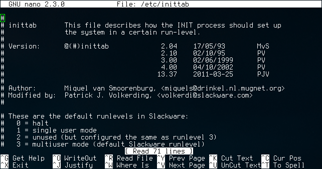

Da bi ste namestili da se X server pokreće pri bootu, potrebno je da izmenite podrazumevani runlevel u /etc/inittab.
Otvorite /etc/inittab u omiljenom editoru. Nano je možda najjednostavniji za novajlije. Dakle:
su
nano /etc/inittab
Ovo će izgledati nešto poput:
Promenite liniju:
u
Kao na slici (linija ispod “# Default runlevel“):
Pritisnite Ctrl+o, zatim Ctrl+x kako biste sačuvali promene i izašli iz nano editora.
