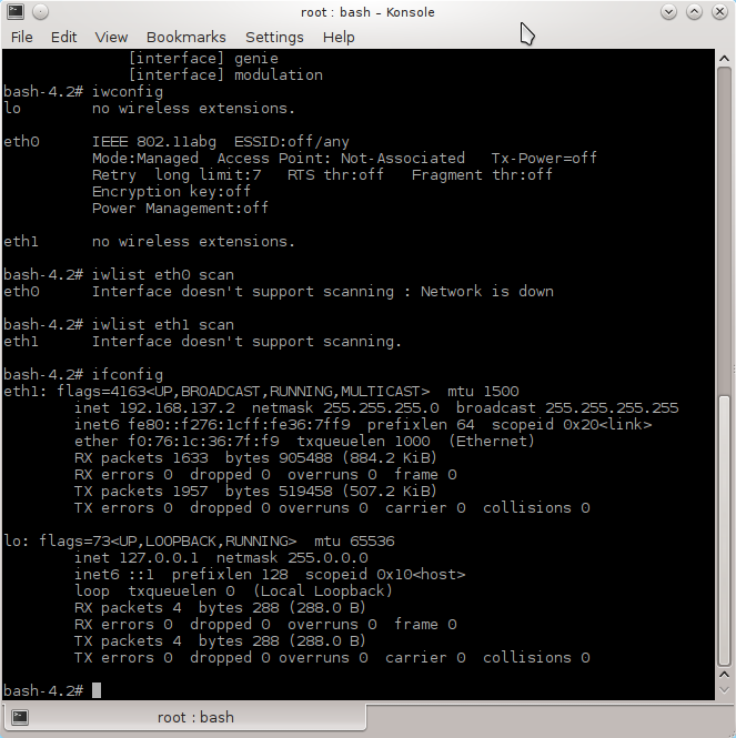

kucam ifconfig
prepoznaje mi samo eth0 i lo Ovo mi je drugi kompjuter, ne mogu da okacim sliku, ako treba okacicu. nekako. instalirao sam wicd po uputstvu, ali sad ne znam sta je to, kucam u terminalu wicd i nista se ne desava samo nova linija se pojavi. U pitanju je laptop, a wireless kartica, znam da je mint i ubuntu prepoznali kao bcm43142 broadcom, cinimi se ali nisam siguran... sta da radim?

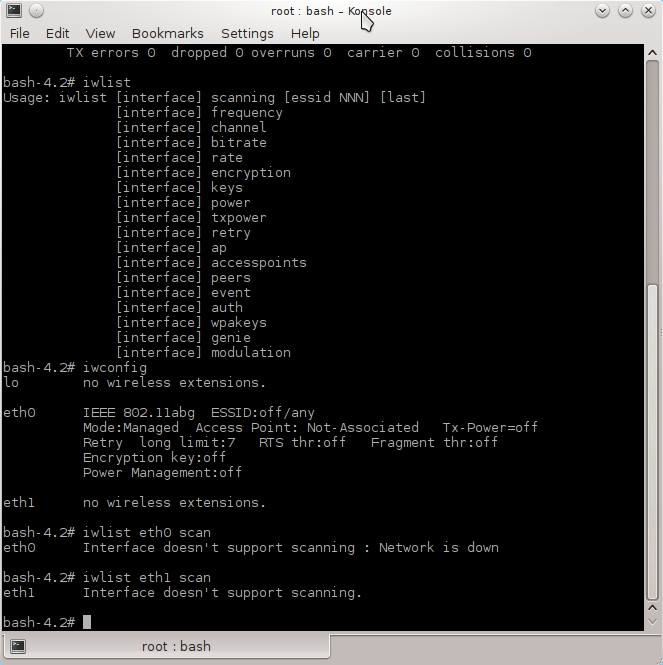

ma evo instalirao sam sve to.. i neko predlozi wicd da instaliram pa sam i njega instalirao ali opet nesto zeza. ifconfig mi daje wireless ali kako da se povezem

Pratio sam uputstvo za broadcom. Kao da se network manager i wicd sukobljavaju..
