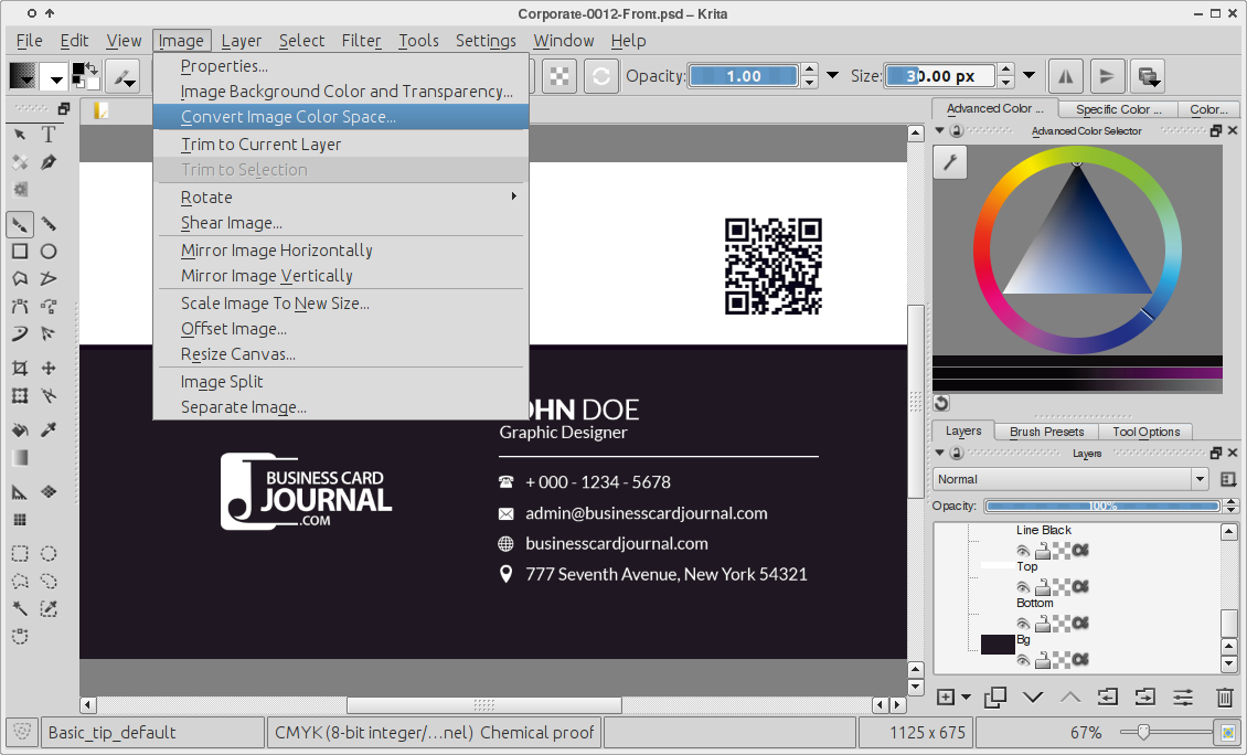

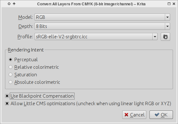

Post Napisano: 14 Apr 2015, 14:00
Konverzija CMYK PSD datoteka u SRGB paletu boja pomoću Krite:
Image->Convert Image Colorspace
Po mom iskustvu podrazumevana podešavanja su najvećim delom ok, ali je potrebno štiklirati i "Use Blackpoint Compensasion" inače boje deluju isprano.

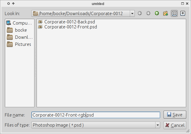

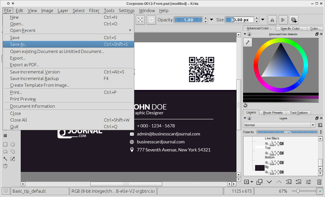

Kada čuvate izmenjenu sliku...
Izaberite takođe PSD format.
Izvezena datoteka se sada može otvoriti i u Gimpu.
