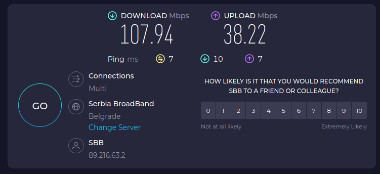

Nakon dužeg igranja i pokušavanja da dobijem neke pozitivne rezultate.... Ništa...
Kod mene se ništa nije popravilo, čak testovi kažu da je i sporije nego što je bilo :(
I download i upload su mi sada osetno sporiji, upload čak duplo sporiji.

Nisam na -current grani, imam cfg80211 ucitan, nisam ovaj poslednji korak radio (sa iskopčavanjem iz napajanja) jer ne vidim smisao i logiku iza toga (ako sam nešto propustio u vezi ovoga, javljaj). Postavio sam mu fixiranu mac adresu da bude ista kao i za wlan0 a probao i random. Kod mene je samo još gora situacija i za upload i za download. Signal koji prijavljuje je uglavnom jako slab. Možda probam nekada neki drugi distro, neki debian ili nešto drugo... Ne znam, na winblowsu može da iskoristi 80-ak procenata brzine za download a za upload nema nikakvih problema.

Danas sam pazario tp-link ac1300 i na ne-linuxu radi odlično. Skoknuo sam do Temišvara da se prošetam i slučajno naletim pa reko ajde da probam. Cena je bila bolja nego kod nas svakako. Ako bude problema na linuxu, znam gde će raditi dobro tako da nisu bačene pare.

Bio sam prilično uveren da će ovaj dongle raditi kako treba i tako je i bilo. Inicijalno ga je Slackware prepoznao bez problema ali drajver nije imao pa sam lagano skinuo na skladiste sve potrebne fajlove sa SBo i odradio ručno instalaciju pokretanjem slackbuild skripte.
Sve je prošlo lagano i samo sam ponovo ubacio dongle u usb i dobio i 2.4GHz i 5GHz mreže.
