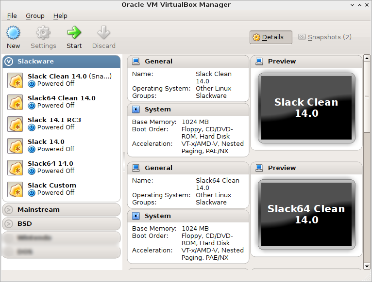

Jašta. Imaj na umu kada je Gimp 2.8.x u pitanju da nije zgoreg ažurirati i gegl/babl pakete. Ako misliš da deliš paket ne bi bilo loše napraviti ga na što "čišćoj" mašini. Izgradnja bi mogla da uvede lokalne zavisnosti. No testiranje pod VM-om nije problem jer Gimp nije preterano memorijski zahtevan. S obzirom da ni izgradnja ne bi trebalo da traje predugo, možeš ga i izgraditi u VM-u.
Iskreno, ponekad i izbegnem testiranje ako radi bez problema i na drugoj mašini, ali najčešće pazim šta kačim i testiram i u čistom VMu.
