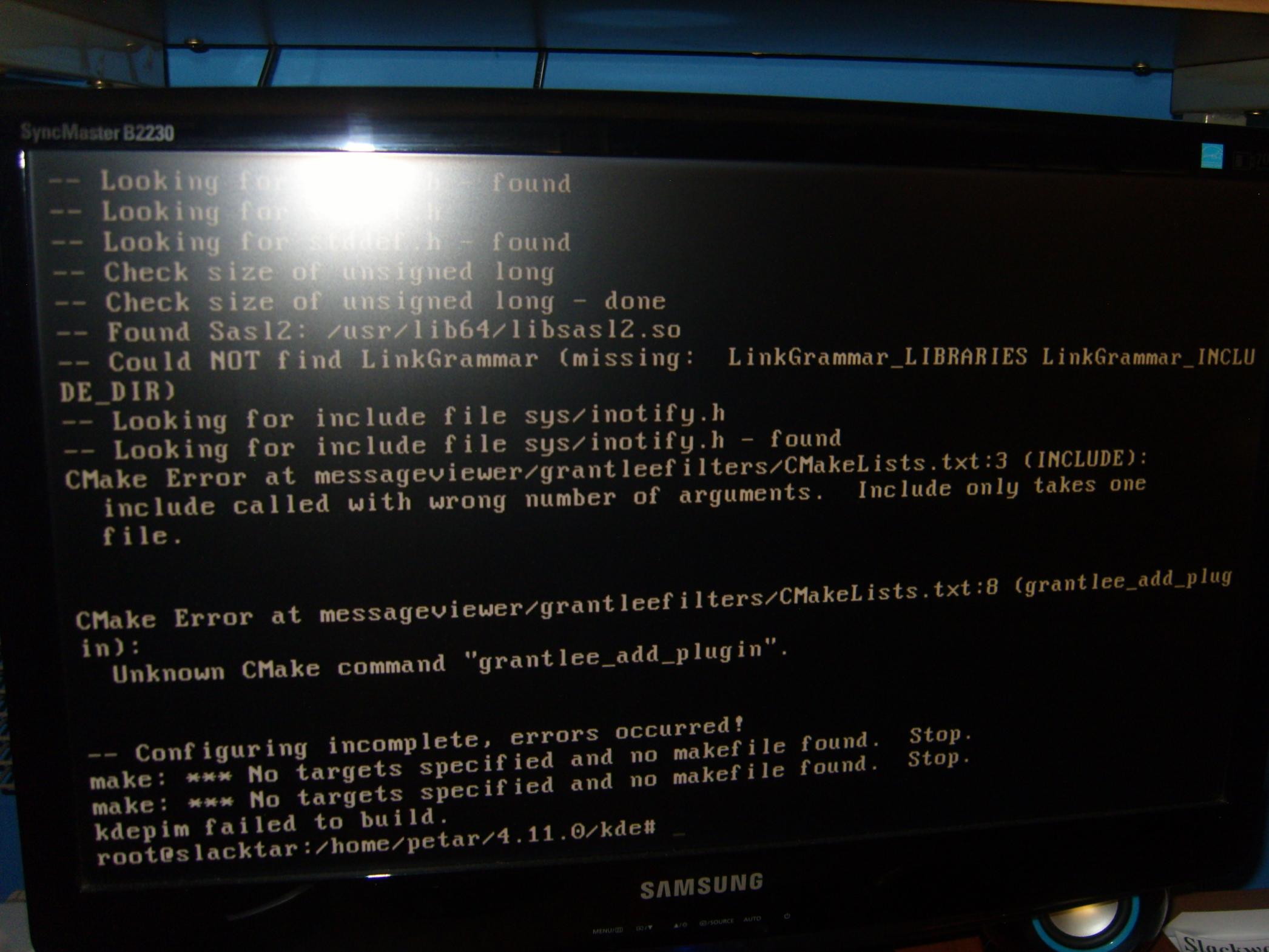

Данас сам пробао опет. Ево шта каже:
Ево скрипте:

Пред крај је стало, чекао сам скоро два сата. :)

Evo i na currentu slicna greska (na virtuelnoj masini)
 * GSSAPI , Allows KIO to make use of certain HTTP authentication services , <http://web.mit.edu/kerberos/www>
   A MIT or HEIMDAL flavor of GSSAPI can be used
 * HSPELL , Spell checking support for Hebrew , <http://ivrix.org.il/projects/spell-checker/>
   Hebrew support can also be provided via Enchant, providing the correct Enchant backends are installed
 * Avahi , Facilities for service discovery on a local network (DNSSD) , <http://avahi.org>
   Either Avahi or DNSSD is required for KDE applications to make use of multicast DNS/DNS-SD service discovery
 * DNSSD , Facilities for service discovery on a local network , <http://avahi.org>
-- The following REQUIRED packages have not been found:
 * LibAttica (required version >= 0.4.2) , Support for Get Hot New Stuff , <https://projects.kde.org/attica>
CMake Error at /usr/share/cmake-2.8/Modules/FeatureSummary.cmake:430 (message):
  feature_summary() Error: REQUIRED package(s) are missing, aborting CMake
  run.
Call Stack (most recent call first):
  CMakeLists.txt:397 (feature_summary)
-- Configuring incomplete, errors occurred!
make: *** No targets specified and no makefile found.  Stop.
kdelibs failed to build.
Post Napisano: 27 Aug 2013, 17:46

МИслим да сам нашао решење овог проблема.
Ево га овде - https://bugs.kde.org/show_bug.cgi?id=317480
Дакле, проблем је у пакету grantlee, који је у 0.2.0 верзији у стабилној грани Слаквера. За КДЕ 4.11.0 је потребна верзија 0.3.0, а иста се и налази у -Current грани.
Креирао сам пакет за Слаквер64 па ћу сутра да надоградим постојећи и пробам опет да изградим КДЕ 4.11.0. У сваком случају - очекујте извештај.
Post Napisano: 29 Aug 2013, 15:40
Прошао је grantlee, али запело на NetworkManager-у. Тренутна верзија је 0.9.4.0, а потребна је 0.9.8. :)
Компиловао сам цц 4 сата, тако да данас немам живаца више. Сутра ћу да поставим опет јер нисам кући целог јутра, па ћемо видети. Како је кренуло, таман кад средим овај КДЕ 4.11.0, изаћи ће Слаквер 14.1 на коме одмах може да се инсталирају готови Ерикови пакети. :)
Али, нема предаје. :)
