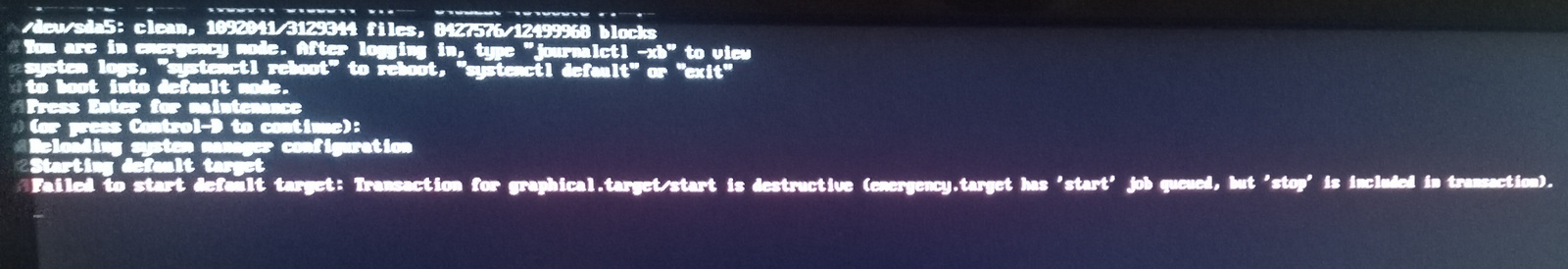

I uspešno povratim GRUB ali iz nekog razloga kada butam Xubuntu daje mi prvo da proverava fajl sistem, i prečicu da to sprečim Ctrl i C ali ne reaguje na to. I tako vrti dok se posle nekog vremena ne restartuje.
Kada pokušam preko recovery moda da butam Xubuntu, opet neće, dođem do ovog prikaza Ili sa starijim kernelom preko recovery moda Jedino što sam ovde uspeo da se ulogujem kao root, na root nalogu sa startix komandom.
Reč je o UEFI BIOS-u, i ne znam šta sve nisam radio, ali neće i neće, pokušavao sam i preko aplikacije Boot-Repair, ali ništa. Vrati on meni Grub, ali neće da učita iz njega, što mi se prvi put dešava od kada koristim GNU/Linuks.
