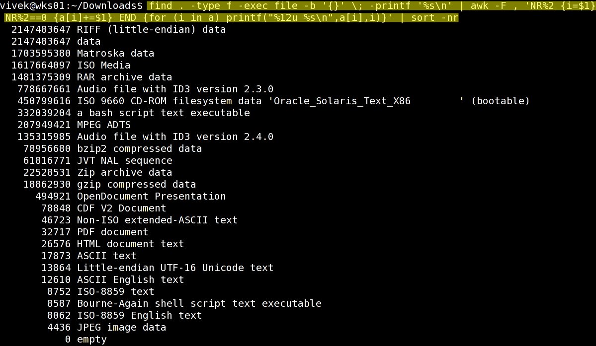

Nešto od Vivek Gite-a (NixCraft):
find . -type f -exec file -b '{}' \; -printf '%s\n' | awk -F, 'NR%2 {i=$1} NR%2==0 {a[i]+=$1} END {for (i in a) printf("%12u %s\n",a[i],i)}' | sort -nr
find + par linija u awku. Fensi izgleda. :)
