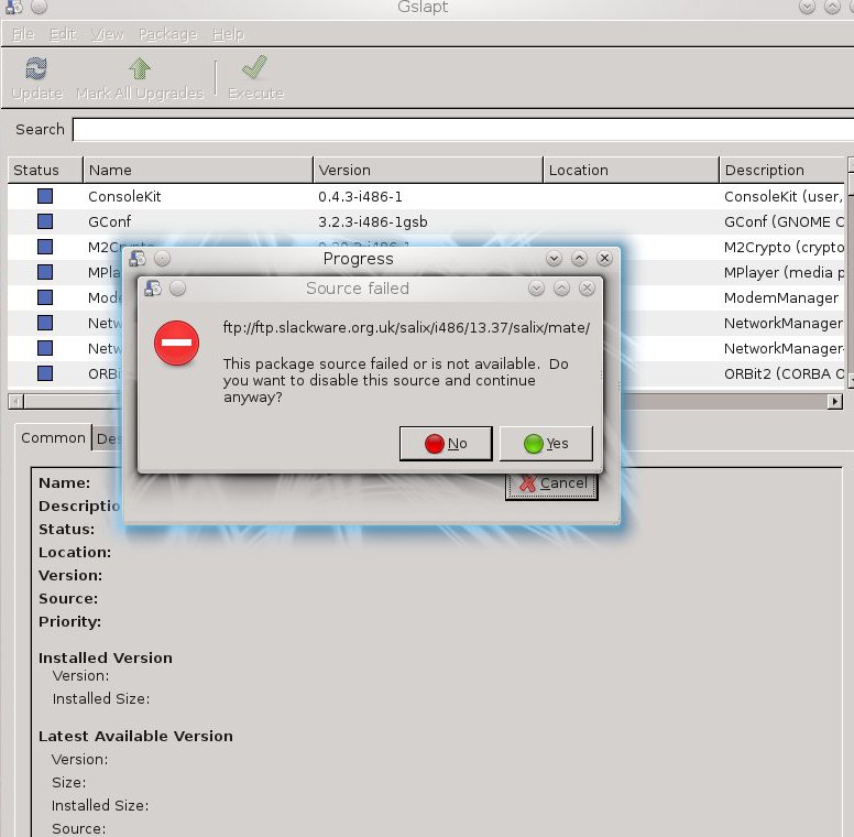

Nažalost, preko slapt-get-a ni jedan sorce-a ne radi, barem kod mene
# MATE made packages.
#SOURCE=ftp://ftp.slackware.org.uk/salix/i486/13.37/salix/mate
#SOURCE=http://salix.enialis.net/i486/13.37/salix/mate/
#SOURCE=http://download.salixos.org/i486/13.37/salix/mate/
#SOURCE=http://mirrors.nix.org.ua/linux/sali....37/salix/mate
Skidao sam jedanu po jednu tarabu ali na svakom izvoru mi daje da je nedostupan.

Posts: 4150
Post Napisano: 05 Apr 2012, 22:26
Da. NIsam ni gledao šta je lik postavio. :)
Probaj ovako:
Posts: 2121

Posts: 4150
Post Napisano: 06 Apr 2012, 12:47
Pogrešne su bile adrese. :) Što se tiče slapt-get-a, probaj da obrišeš njega i gslapt preko removepkg. Zatim odradi reinstalaciju. ;)
Posts: 2121
Post Napisano: 06 Apr 2012, 13:37
Odlično, dodao sam ručno izvore i odtarabio prvi koji je uspešno "navukao" neophodne pakete za MATE.
